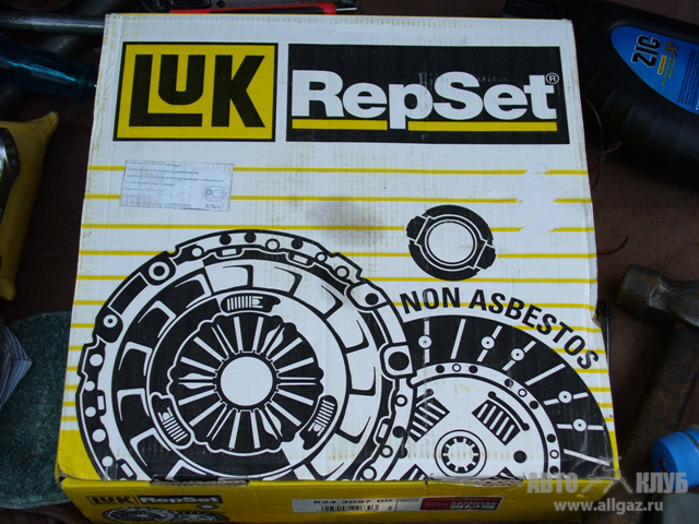

Замена стандартного сцепления на комплект LUK
На замену стандартного сцепления меня подтолкнуло давнишнее желание улучшения качества переключения передач, а так же улучшение характеристик разгона. Но хочу заметить что по второму пункту я так и в полной мере и не получил желаемого улучшения хотя и пропал эффект пробуксовки при резком трогании и моментального увеличении подачи топлива при движении.
При замене я столкнулся с небольшим подводным камнем, с которым я успешно справился, о чем и хочу Вам рассказать.

- комплект сцепления LUK стоимость в магазине Ульяновска 3000 рублей
