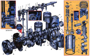

Двигатель: газораспределительный механизм
1. Шплинт оси коромысел.
2. Плоские шайбы оси коромысел.
3. Пружинистая шайба оси коромысел.
4. Стойка оси коромысел.
5. Распорная пружина коромысел.
6. Коромысло клапана.
7. Контргайка регулировочного винта клапана.
8. Регулировочный винт клапана.
9. Шестерня распределительного вала.
10. Упорный фланец распределительного вала.
11. Распорное кольцо распределительного вала.
12. Штанга толкателя.
13. Толкатель клапана.
14. Распределительный вал.
15. Втулки распределительного вала.
16. Зубчатый обод маховика.
17. Маховик.
18. Маслоотражательный гребень коленчатого вала.
19. Болт крепления маховика.
20. Гайка болта крепления маховика.
21. Уплотнительная прокладка.
22. Держатель сальника заднего подшипника.
23. Набивка сальника заднего подшипника.
24. Верхний вкладыш коренного подшипника.
25. Нижний вкладыш коренного подшипника.
26. Коленчатый вал.
27. Распределительная шестерня.
28. Шкив коленчатого вала.
29. Храповик коленчатого вала.
30. Метка для установки поршня в в.м.т.
31. Метка для установки зажигания.
32. Болт крепления шестерни распределительного вала.
33. Шайба шестерни распределительного вала.
34. Маслоотражатель коленчатого вала.
35. Маслоотражатель переднего сальника.
36. Передний сальник коленчатого вала.
37. Ступица шкива коленчатого вала.
38. Зубчатая шайба храповика.
39. Призматическая шпонка ступицы шкива.
40. Отражатель крышки распределительных шестерен.
41. Штифт установки зажигания.
42. Сегментарная шпонка шестерни распределительных шестерен.
43. Крышка распределительных шестерен.
44. Сегментная шпонка распределительной шестерни.
45. Упорная шайба коленчатого вала.
46. Передняя шайба упорного подшипника.
47. Штифт передней шайбы упорного подшипника.
48. Крышка переднего коренного подшипника.
49. Маслосъемное кольцо (составное).
50. Поршень.
51. Верхнее компрессионное кольцо. Нижнее компрессионное кольцо.
53. Стопорное кольцо поршневого пальца.
54. Поршневой палец.
55. Шатун.
56. Болт шатуна.
57. Вкладыши шатуна.
58. Крышка шатуна.
59. Гайка болта шатуна.
60. Контргайка болта шатуна.
61. Прокладка гильзы цилиндра.
62. Гильза цилиндра.
63. Вставка гильзы цилиндра.
64.Седло клапана.
65. Выпускной клапан.
66. Впускной клапан.
67. Втулка выпускного клапана.
68. Втулка впускного клапана.
69. Стопорное кольцо втулки впускного клапана.
70. Маслоотражательный колпачок.
71. Опорная шайба пружины клапана.
72. Пружина клапана.
73. Тарелка пружины клапана.
74. Сухарь клапана.
